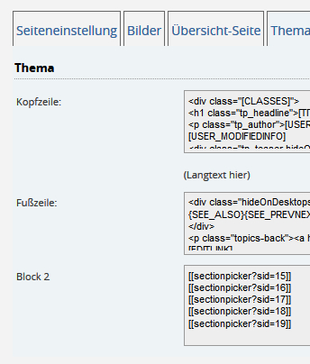

Zu Testzwecken habe ich eine Seite angelegt, auf der ein WYSIWYG-Abschnitt, ein Code-Abschnitt mit PHP-Code, ein Code-Abschnitt mit JavaScript-Code, ein MiniGallery-Abschnitt und ein MiniForm-Abschnitt liegen. Diese haben die IDs 15-19.
Diese werden nun einfach durch Aufruf des Sectionpicker-Droplets mit der jeweiligen Abschnitts-ID in den Einstellungen für den Topics-Block2 aufgeufen:
Das funktioniert soweit problemlos:
