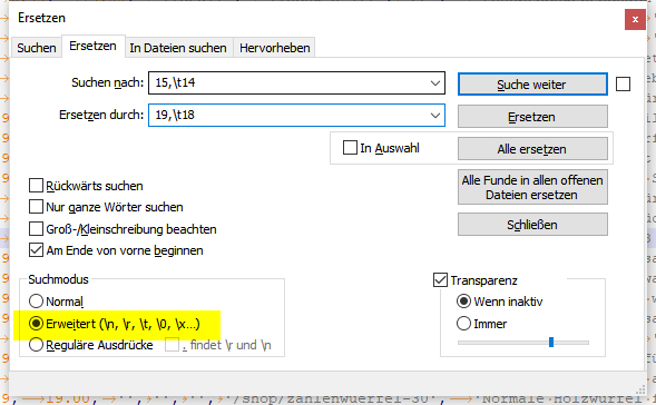

Sprich, wenn wie im Beispielscreenshot die Seiten-ID 14 und die Abschnitts-ID 15 lauten, und auf der neuen Seite z.B. 18 und 19, müsste (in Notepad++)  nach 15,\t14 (\t für Tab) und durch 19,\t18 ersetzt werden.
