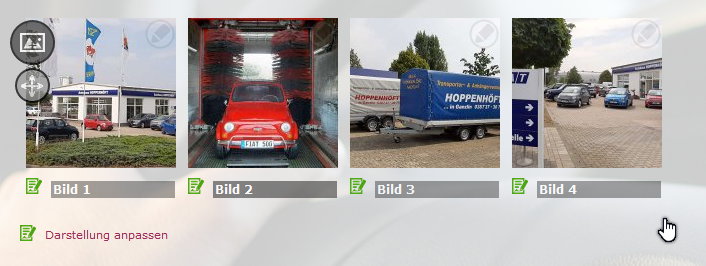

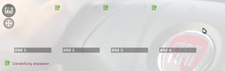

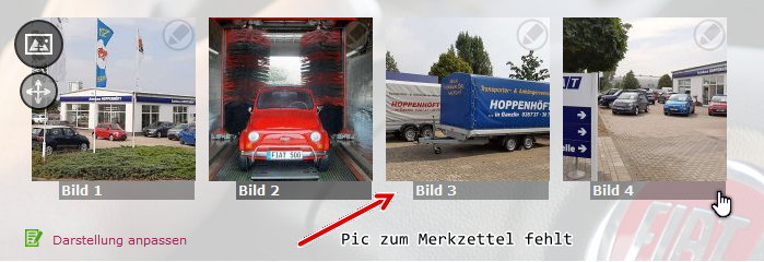

#boeseroeser, #florian - Danke für die Tipps. Ich habe es über die view.php, wie Florian meint, geschafft. Der andere Tipp hat nicht funktioniert. Jetzt habe ich aber noch das Problem, dass das Icon für den Merkzettel nicht angezeigt wird. Ich habe schon alles über die css probiert. Der Platz dafür wird zwar eingeräumt und ist auch verlinkt zum Merkzettel aber eben kein Pic. Auch z-index usw. geht nicht. Den Titel mußte ich unter das Bild setzen, da sonst der Link vom Bild übernommen wird. Zumindest ist das mein resultierende Ergebnis und funtioniert auch in Verbindung mit dem Merkzettel.  Fehlt der Pfad zum Bild vielleicht, bzw. muß ergänzt werden? merkzettel.jpg

Das MZ-Icon wird über das CSS-Attribut background gesetzt, aber das wird dann durch das background-Attribut für ul.photostyle li.group .caption überschrieben. Du könntest versuchen, statt der Kurzschreibweise background in den frontend.css's der beiden Module das jeweils aufzudröseln in background-image, background-color usw.
Ich bin allerdings nicht sicher, ob es von der Usability her so eine gute Idee ist, das so umzusetzen. Man erwartet m.E. entweder, dass das Bild sowohl beim Anklicken des Vorschaubildes als auch seines Titels in einer Lightbox aufgeht, oder aber, dass sowohl beim Klick aufs Bild als auch den Titel der Eintrag in den Merkzettel übernommen wird.
