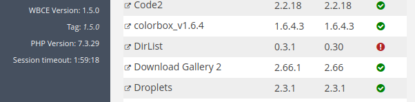

Hallo,
das Modul zeigt veraltete verfügbare Versionen.
Z.B. DirList
modul

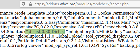

Kommt m.E. aus dem Aufruf aus dem Modul von addons.wbce.org:
server
Müssen vielleicht vom Admin auf dem addons.wbce.org die Module  aktualisiert werden?

#2 09.07.2021 14:36:32
Re: [gelöst] ModuleUpdateCheck / falsche Modulversionen
Die WBCE-elFinder-Version 1.1.1 ist korrekt.
Bei DirList war in der Tat aus irgendwelchen Gründen die Versoinsnummer der Vergleichsinstanz nicht erhöht worden, das ist jetzt korrigiert.

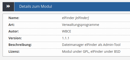

Was ist das Problem mit dem elFinder?
Installiert ist die Version 1.1.1, vom modcheck wird aber 1.0.5 erkannt...
installiert
modcheck
#4 11.07.2021 10:21:04
Slugger
Mitglied
Vermutlich ist bei dir das Update des elFinder nicht richtig durchgelaufen.
Bei mir wird es angezeigt.

#5 11.07.2021 11:02:41
Beiträge vom Ursprungsthread abgetrennt.
@alexbb Bitte mal Erweiterungen > Erweitert > Module neu laden aufrufen und dann noch mal schauen.

#6 11.07.2021 12:47:49
alexbb
Mitglied
Habe gemacht. Keine Änderung.
Das Modul elFinder deinstallieren und neu installieren geht auch nicht:
Deinstallation verweigert.
#7 11.07.2021 13:03:01
Slugger
Mitglied
Hast du auch Mal den Haken "Überschreibe neuere Dateien" ausgewählt.
Denn bei Dateien im FTP kopieren wird ein aktuelles Datum gesetzt.

#8 11.07.2021 13:18:51
alexbb
Mitglied
Das ist es. Mit Überschreiben.
ok
Danke!
