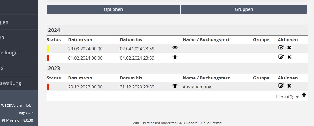

Mein Fehler war offensichtlich dass ich versucht habe mir das Aussehen durch Klick auf den "Ansicht (Frontend)"-Button anzschauen

Offenbar macht es einen Unterschied ob man versucht die Bookingsseite Backend über den Button "Ansicht (frontend) " anzuschauen oder in einer separaten Browserumgebung.
Ob das so in Ornung ist weiss iich natürlich nicht...

Hallo webbird, Hallo Florian,
Ich hab das jetzt bei mir getestet und für gut befunden..
Ergebnis:
läuft jetzt mit und ohne Backend , die Fehlermeldung ist weg
Zudem erschein in der Backend-Ansicht nun die möglichkeit direkt die Termine zu editieren
perfekt
