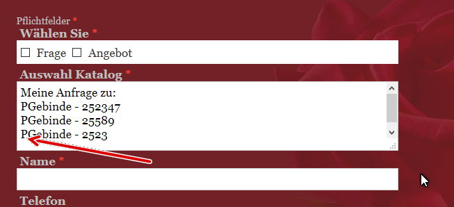

Hallo, eine Frage zum Super "MERKZETTEL". Ich habe alles wie vorgeschrieben installiert, bzw. konfiguriert, trotzdem habe ich einen kleinen Schönheitsfehler. Auf dem Merkzettel wird die Ursprungsseiten-ID mitgenommen und im Feld Bescheibung vor der eigentlichen Beschreibung (H3 - Text) angezeigt. Hoffe ich habe mich richtig ausgedrückt. Habe ich da einen Fehler gemacht?

Nein, das ist eine Standardvorgabe.
Es braucht nur in der /modules/znip_merkzettel/frontend.js eine kleine Änderung vorgenommen zu werden:
Ändere Zeile 135
return ( page_id +'; '+titel);
zu
return(titel);
(Quelle: https://forum.wbce.org/viewtopic.php?pid=27557#p27557)
bodo

Jawoll  thumb_up  hat geklappt.  thumb_up
