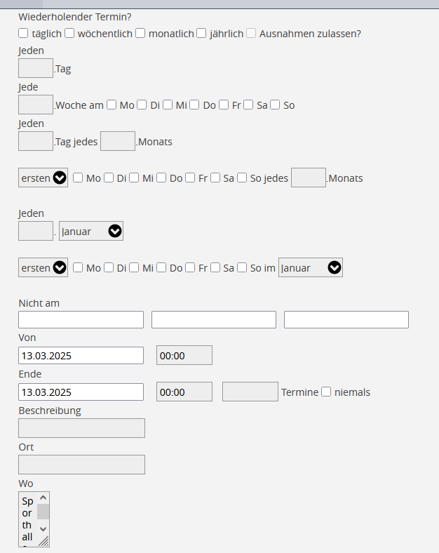

Hallo,
nach der Umstellung von PHP 7 auf PHP 8 hat sich das Backend für die Eingabe neuer bzw. Bearbeitung vorhandener Termine total veränder, z.B. die Kalendersymbole sind verschwunden, Textarea sehr schmal, ...
Was mache ich falsch bzw. was muss ich ändern?

Wenn ich im Backend vom ProCalendar auf "Neuer Termin" klicke, bekomme ich fogende Meldungen:
[14-Mar-2025 09:48:20 UTC] You have an error in your SQL syntax; check the manual that corresponds to your MySQL server version for the right syntax to use near 'groups' at line 1
[14-Mar-2025 09:48:20 UTC] SELECT * FROM groups
2025-03-14T09:48:20+00:00 [Visitor Request] ...//.../admin/pages/modify.php?page_id=39&edit=new
2025-03-14T09:48:20+00:00 [User Notice] /framework/class.database.php:[333] from /modules/procalendar/functions.php:[1840] database->query "STATEMENT: SELECT * FROM groups"
2025-03-14T09:48:20+00:00 [Exception] There was an unknown exception: mysqli_fetch_array(): Argument #1 ($result) must be of type mysqli_result, null given in line (737) of /framework/class.database.php
#6 14.03.2025 12:01:52
Re: [gelöst] ProCalendar Backend und PHP8
Ändere mal in der modules/procalendar/functions.php besagte Zeile 1840
 $sql = "SELECT * FROM ".TABLE_PREFIX."groups";
zu
 $sql = "SELECT * FROM `".TABLE_PREFIX."groups`";
(Backtics ergänzen)
Der Fehler tritt nur auf, wenn TABLE_PREFIX leer ist (was eher ungewöhnlich ist)

Spitze, scheint jetzt zu funktionieren. smile
Vielen dank für die gute und schnelle Unterstützung.  thumb_up
