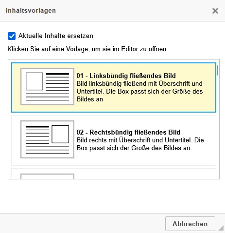

Der "erweiterte" CK-Editor ist eine feine Sache. Er hat u.a. eine Funktion "Inhaltsvorlagen".
Ich habe mir die dortigen einzelnen Vorlagen erstmal alle auf Deutsch übersetzt, zwecks besserem Überblick - auch für die Redakteure meines Projektes.
Ein ziemlich unangenehmer Punkt ist aber der, dass am Anfang der Vorlagenauswahl immer die Checkbox "Aktuelle Inhalte ersetzen" defaultmäßig angeklickt ist, was eigentlich keinen Sinn ergibt und im Gegenteil sehr ärgerlich ist: Warum müssen bisherige Inhalte des jeweiligen Abschnitts einer Seite gelöscht werden, wenn man ein neues Bild bzw. Absatz hinzufügt?
Screenshot:
Gibt es eine Möglichkeit, dieses "checked" an betreffender Stelle in den Scripten herauszunehmen?

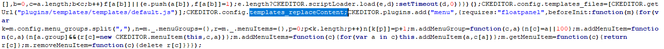

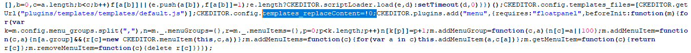

ich war so mutig, und habe in der Datei /modules/ckeditordev/ckeditor/ckeditor.js
dies geändert:
Es war mehr ein try & error.
Aber das Problem ist nun gelöst, die Checkbox ist nicht mehr checked :-).
