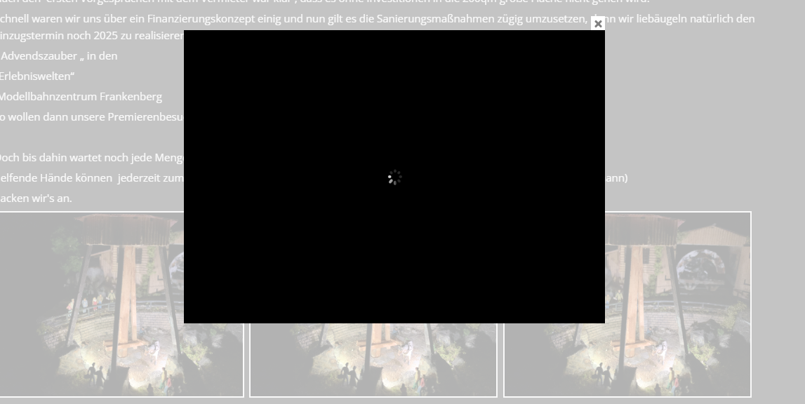

Hallöchen,
ich teste gerade einmal blockrocker, gefällt mir ganz gut, jedoch wenn man im WYSIWYG-Inhalt 1: Fotos integriert und wenn man dann auf das Foto draufklickt, geht ein neues Fenster auf eine art Lightbox und möchte ein Foto laden, jedoch wir aber keine Foto geladen.
Wie bekomme ich dies weck, das kein Foto extra geladen wird
Danke für eine Tipp
Hier kann man sich dies auch einmal anschauen letzter Beitrag https://modellbahnzentrum-frankenberg.de
Grüsse Mario

Re: BlockRocker
Kann ich auf einer Testseite nicht reproduzieren.
Kann es sein, dass Du die Fotos aus einem anderen Abschnitt rüberkopiert hast?
Wenn ich in den Quelltext schaue, sehe ich, dass bei den Bildern
class="colorbox"
steht, das muss da raus.
Blockrocker nimmt jedenfalls keine Änderungen am eingefügten Text vor.

Re: BlockRocker
hi Florian, tatsache es war die class="colorbox" die habe ich rausgemacht und alles super.
So einfach kann es manchmal sein  lol
